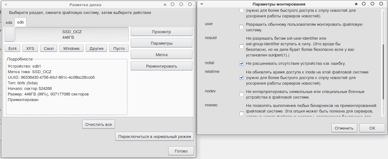

Comment 14 Mikhail Novosyolov 2021-09-06 14:19:16 MSK
Created attachment 5504 [details]
diskdrake 1
Запустил у себя diskdrake и сходу поймал баг :-)
$ cat /etc/fstab
UUID=7936-45C5  /boot/efi       vfat    umask=0077      0       1
UUID=745b0c43-6a82-4bce-9821-7f5dd88a9246 /               btrfs   defaults,subvol=@rosa201910,compress=zstd 0       1
UUID=745b0c43-6a82-4bce-9821-7f5dd88a9246 /mnt/dev btrfs nofail,subvol=@dev,compress=zstd
UUID=745b0c43-6a82-4bce-9821-7f5dd88a9246 /home/user/.thunderbird btrfs nofail,defaults,subvol=@home_thunderbird,compress=zstd
UUID="96338430-4758-40cf-861c-4c08bc28ccb5" /var/lib/machines btrfs nofail,subvol=@containers,compress=zstd
UUID="96338430-4758-40cf-861c-4c08bc28ccb5" /var/lib/libvirt/images btrfs nofail,subvol=@libvirt-images,nodatacow
UUID="96338430-4758-40cf-861c-4c08bc28ccb5" /mnt/disk/files btrfs nofail,compress=zstd,subvol=@files
UUID="96338430-4758-40cf-861c-4c08bc28ccb5" /mnt/disk/Linux-Dumalogiya btrfs nofail,compress=zstd,subvol=@linux-dumalogiya
192.168.1.248:/mnt/disk1/data /mnt/data nfs defaults,_netdev,x-systemd.mount-timeout=5s,x-systemd.automount
UUID=745b0c43-6a82-4bce-9821-7f5dd88a9246 /home/user/.PlayOnLinux btrfs nofail,defaults,subvol=@home_playonlinux,compress=zstd
См. скриншот. Он вместо каждого подтома btrfs предлагает править опции монтирования раздела целиком, не знаю, что он вообще править собрался. Показывает, что включена опция relatime, хотя в /etc/fstab она не прописана, а вот фактически используется, в /proc/mounts есть. С этой опцией примонтирован не раздел целиком, а подтома на нем.

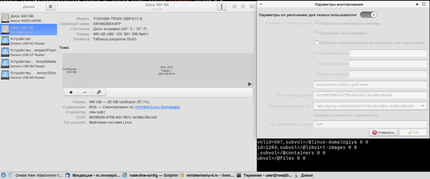

Comment 15 Mikhail Novosyolov 2021-09-06 14:29:47 MSK
Created attachment 5505 [details]
gnome-disks 1
Запустил программу "Диски" (gnome-disk-utility). Она тоже не увидела подтома btrfs на этом разделе, но и не предложила "поправить" запись в /etc/fstab.

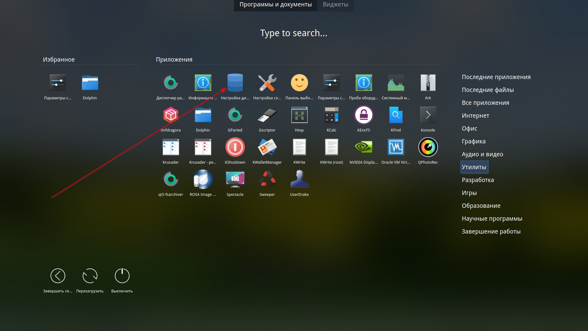

Comment 18 VictorR2007 2021-09-28 18:34:02 MSK
(In reply to Vladimir Potapov from comment #17)
> в образе 41102 ошибка присутствует.
Ты про diskdrake?
Только что исправил и отправил собираться в testing.
Comment 19 VictorR2007 2021-09-28 19:17:28 MSK

Меню
(In reply to VictorR2007 from comment #18)
> Ты про diskdrake?
Ещё забыл написать, что добавил diskdrake в меню.
