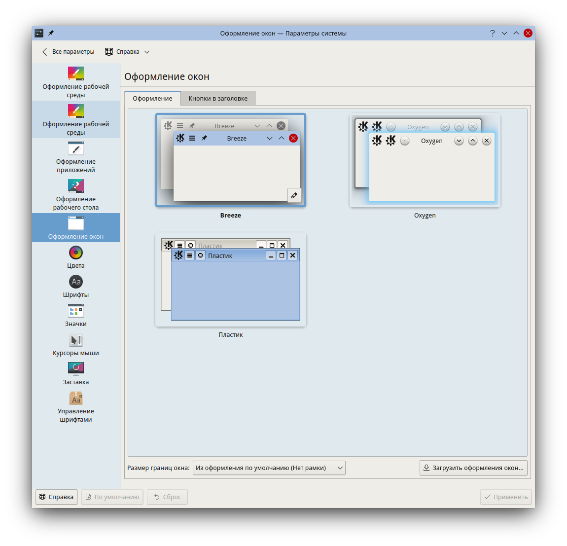

Переключение цвета (204.78 KB, image/jpeg)
2021-09-03 13:02 MSK, VictorR2007

Comment 2 VictorR2007 2021-09-03 13:02:27 MSK
Created attachment 5497 [details]
Переключение цвета
Перезапускайте сеанс после таких массовых переключений тем.
А на картинка нужно ещё переключить цветовую схему.
Наши настройки работают по умолчанию после первого запуска.
Когда вы начинаете играть с настройками,
они у вас записываются в файлы в папке ~/.config
Так что нужно настроить далее, как вам нужно.
Или я не совсем понял, о чём  говорилось?

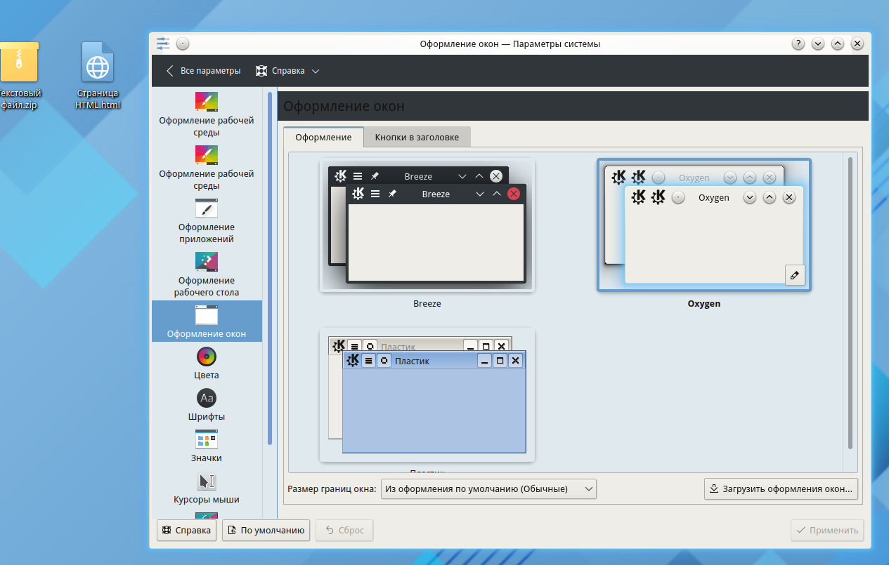

Comment 3 Dmitry Postnikov 2021-09-03 13:53:42 MSK
Created attachment 5499 [details]
Вот выбрал Oxygen, один черт от Бриза обрамления.
И Бриз почему-то один с черными. Наверно второй светлый вариант нужен.
Рестартанулся. Все равно кусок от бриза темный остается.

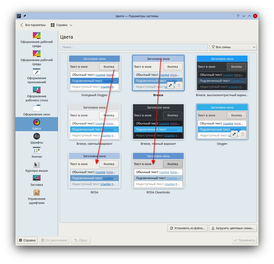

Comment 4 VictorR2007 2021-09-03 13:56:44 MSK
Created attachment 5500 [details]
Цвета
А ты обновлялся? Должно быть так.
Comment 5 VictorR2007 2021-09-03 13:58:56 MSK

Comment 6 Dmitry Postnikov 2021-09-03 14:03:19 MSK
Понятно, еще Цвета надо переключать.
Т.е. принцип такой:
1. Меняем нашу тему на Бриз-темный.
2. Меняем Бриз-темный на нашу тему
3. Идем в "Цвета", меняем на Бриз-светлый вариант.
И тогда норм, все восстанавливается.

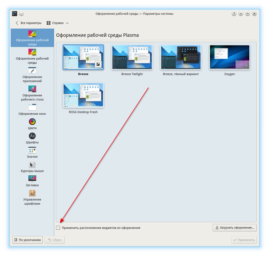

Comment 7 VictorR2007 2021-09-03 14:13:53 MSK
Created attachment 5501 [details]
Опасная кнопка.
Ну да, настроек там много. Шрифты, курсоры и т.п.
По умолчанию при первом запуске мы настроили всё это,
а если уже потом меняется, то пользователь далее уже сам подстраивает.
З.Ы.
Бывает что если на какой-нибудь сторонней теме из магазина приложений kde,
отметишь чекбокс с приложенной картинки, то вернуть потом нормальные
настройки очень трудно.
Есть в сети тема gnome, так если к ней отметишь его,
что расположение виджетов было как в гноме, потом назад можно вернуть только чисткой конфигов.
Хотя может поправили это уже. Впрочем, сомневаюсь.

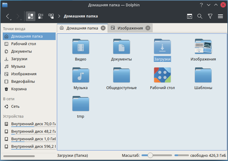

Comment 14 VictorR2007 2021-09-04 16:17:04 MSK
(In reply to VictorR2007 from comment #12)
> Но это не сбросит, например, настройки dolphin.
> Его настройки я так и не научился полностью очищать,
> не очистив полностью ~/.config и ~/.local
> Удалишь ~/.config/dolphinrc и папку ~/.local/share/dolphin
> и файл ~/.local/share/user-places.xbel и вообще ещё дофига всяких
> файлов с настройками, а dolphin всё нипочём.
Сейчас подумал, а почему же я не разобрался до конца со сбросом
настроек для dolphin.
Сейчас ещё раз взглянул на это дело свежим взглядом.
Оказалось, в дополнение к перечисленным выше файлам,
нужно ещё удалить файл ~/.local/share/kxmlgui5/dolphin/dolphinui.rc
И после перезапуска сеанса, dolhin сбросится к заводским настройкам.:)
Comment 15 VictorR2007 2021-09-04 16:20:32 MSK
Но всё равно недостаточно перечисленного.
Часть настроек осталась.
Размер корзины в настройках dolphin, и включенные ранее
пункты в контекстном меню не сбросились.
