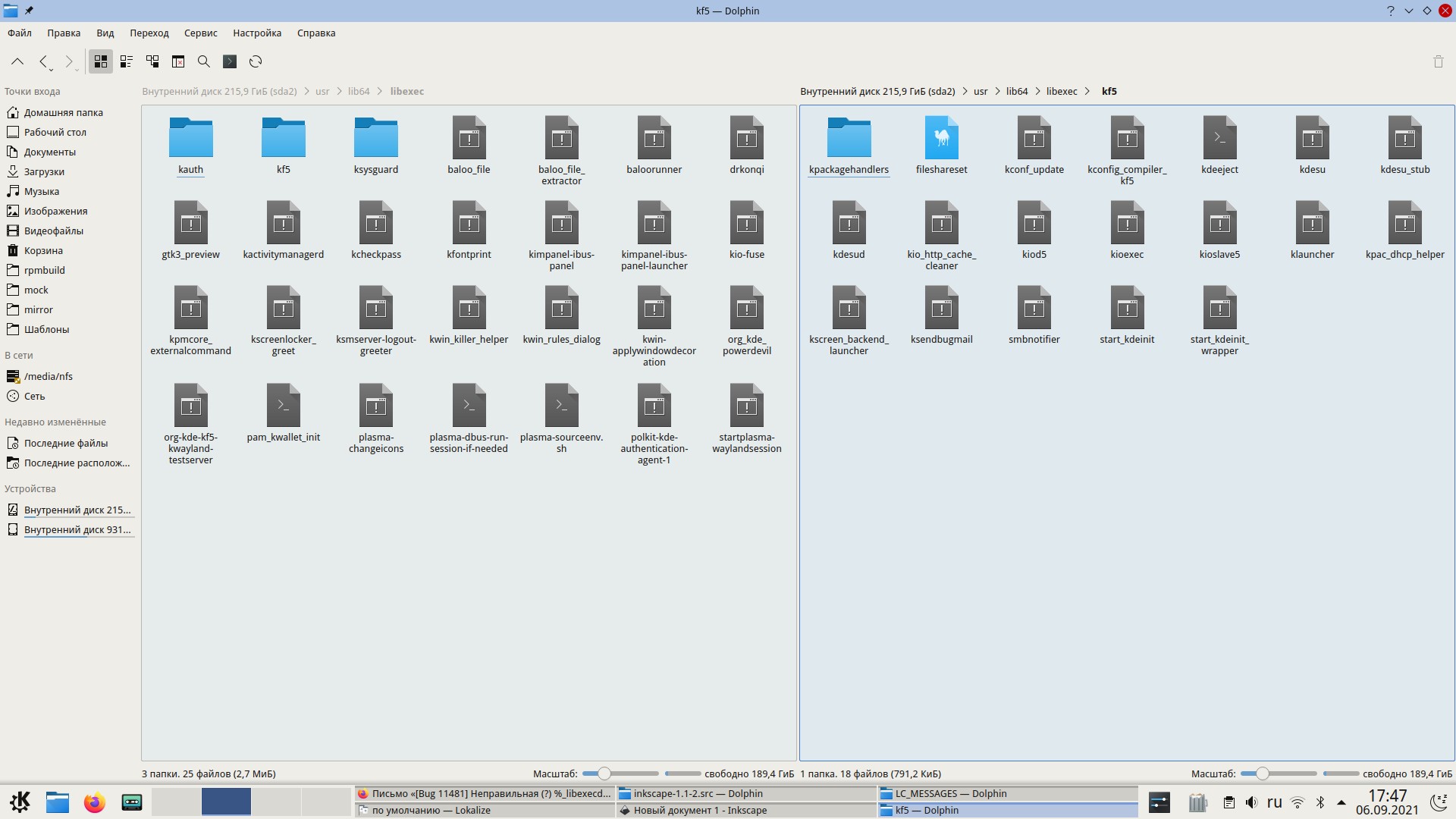

Comment 11 VictorR2007 2021-09-06 17:54:16 MSK
Created attachment 5506 [details]
Стандартный каталог
(In reply to Grigorev Andrey from comment #10)
> Подумаешь, останется в системе путь
> /usr/lib64/libexec при удалении plasma5-baloo. Много ли вообще таких путей,
> подкаталоги каторых ни одному пакету не принадлежат?
Он и останется. С чего вы вообще взяли, что он только для plasma5-baloo.
Это стандартный каталог для kde5. С вложенными каталогами, куда устанавливают библиотеки и KDE Frameworks, и Plasma5 и Applications.
Приложил картинку с раскрытием одного из вложенных каталогов, у которого ещё есть вложенные папки.
