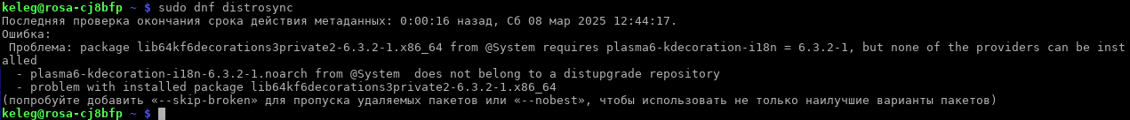

Comment 4 Vladimir Potapov 2025-03-08 07:47:42 MSK
Created attachment 6182 [details]
ss1
Не идет откат от тестинга
